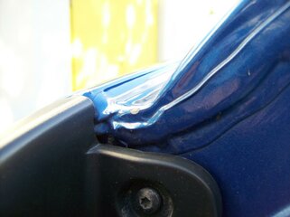

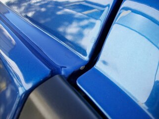

War gestern bei trebor_dacia und was soll ich sagen den hat es auch erwischt.
Nur nicht rechts sondern links.
Er war auch schon bei Renault,die wollten Ihm auch ein Lackstift geben,aber den sollte er auch noch bezahlen! :angry:
Das ist ein Waschstraßen schaden hieß es von Werkstatt aus.
Das sieht genauso aus wie bei meinem MCV. Daß du den Lackstift selber bezahlen sollst ist eine Frechheit! Hast du sie mal auf die Häufigkeit des Problems aufmerksam gemacht?
