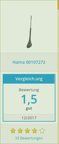

die Hama hier soll anscheinend gut sein...sieht aber ganz genauso aus wie diese billige die ich habe die nicht funzt :)

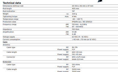

Das sind aber alles Antennen, die geben außer Länge und Stablänge garnichts über sich preis.
Wie beim Autokauf die technischen Daten, gehört bei einer Antenne auch so etwas dazu:
Das ist z.B. von Hirschmann, die auch noch andere Antennen anbieten.
http://www.hirschmann-car.com/filea...produkttabellen_5/hirschmann_cc-car-radio.pdf
Einfach in der Tabelle rechts außen auf die Pfeile in der Spalte Datasheet klicken und es öffnet sich das jeweilige Datenblatt.

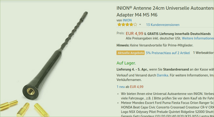

diese Haifischflossen Antenne :) kann mir zwar auch nicht vorstellen das die funzt
ja, sieht zwar genauso aus wie meine hier die...eben nicht funzt :) Bildschirmfoto vom 2018-03-29 17-07-30.png
Die 5 € Dinger sind in der Tat nur Nägel oder Drahtstifte. Die besseren haben allein durch die Verwendung anderer Metallleiter und Inne- oder Aussenwendeln zumindest einen relativ brauchbaren Empfang. Ein Problen ist ganz simpel die dauernde Standortänderung eines sich bewegenden Autos.

Genau, denn auch wenn man durch Innen- oder Außenwendeln rein nominal wieder auf die optimale Stablänge kommt, bleibt dennoch die physikalische kürzere Bauweise übrig, die die kurze Antenne beim Empfang immer noch etwas handicapt.
Deswegen sollte man bei einer Kurzantenne auch nicht unbedingt auf den Cent achten und eine Antenne mit Verstärker nehmen.
An diejenigen die sich damit noch nicht befasst haben - Antennen mit Verstärker benötigen Strom und haben deswegen auch 12V irgendwo auf der Beschreibung stehen.

John du hast einen Denkfehler in deinem Posting. Die du gekauft hast (wobei meine nicht viel anders ist) besteht nur aus Stab und Gewindefuß. Die Hama hat einen Sockel, Antennenkabel und Stromversorgung. Guckst du Kabel:kuscheln::dance:

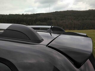

Heute habe ich die kurze Antenne aus meinem Beitrag #80 getestet.
Ich habe einen weit von mir entfernten Sender (FFH) eingestellt und über Land und Dörfer Berg und Tal gefahren. Bei den 10 Km Strecke gab es ein kurzes Stück in einem Dorf wo ein leichtes und stärkeres Rauschen mit ganz kurzen Unterbrechungen auftrat. Diese Strecke habe ich dann nochmal mit der langen original Duster 2 Antenne gefahren und der Empfang war eigentlich genau gleich, bei dem kurzen Stück im Dorf war das Rauschen vielleicht minimal schwächer aber kaum anderst.
Somit habe ich für mich entschieden erstmal die kurze 4,8cm Antenne drauf zu lassen. Falls ich in Gegenden kommen sollte wo es nur schlechten Radioempfang gibt, dann kann ich jederzeit die Lange Antenne aus der Türablage montieren.:DIMG_20180401_155823.jpg
