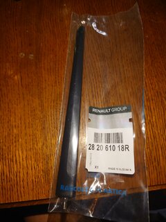

Kurzantenne Renault passend & funktionierend für 18,88€ ;-)
ich weiß nicht wie viele dieser Kurzstabantennen ich schon ausprobiert hatte...keine
davon gab guten Empfang,im Gegenteil. :(

Man muss da wohl zwischen den universalen Antennenstäben und originalen unterscheiden. Was du da fotografiert hast, passt ja nur leidlich auf den Fuß vom Sandero 3 und ist daher in die Gruppe der universalen einzuordnen.

Du machst einen entscheidenden Fehler... Du solltest eine Originalantenne von Renault kaufen und nicht irgendetwas für ein paar Cent vom Chinamann... Abgesehen davon, dass der Sandero 3 eine etwas andere Fußform hat, kommt es da noch auf andere "innere" Werte an. Ich habe es hier schon mal irgendwo gepostet. Der Unterschied bzgl. Empfang zwischen der verbauten Antenne vom Sandero 3 und der kürzeren Antenne von Renault ist minimal und ich habe keinerlei Problem mit dem Empfang, auch nicht, wenn ich in den Bergen unterwegs bin.
Hier meine ermittelten Werte (Sender, die empfangen werden):
ohne Antenne: FM=0 / DR=20
20cm Renault-Antenne: FM=15 / DR=28
30cm Dacia-Antenne: FM=17 / DR=30
Ja, der Unterschied bei der Renault-Antenne scheint zwar minimal, 15/17 .... 28/30....
Aber es kommt ja nicht nur auf die zur verfügung stehenden Sender an.
Auch die Qualität (UKW) oder wann der Sender nicht mehr empfangen wird (DA:cool: ist entscheidend.
War doch früher bei den alten UKW-Radios schon so.
Wenn die Antenne eine bestimmte Länge unterschreitet kam das Rauschen....(Bei DAB - Sender weg)
Deshalb verstehe ich garnicht warum man die Original Antenne gegen eine kürzere wechselt.
Was ist denn so unschön an der langen Antenne ?
Jedenfalls wenn unsere Antenne mal verloren, oder vom Marder zerbissen ist, kommt die Originale wieder dran.
