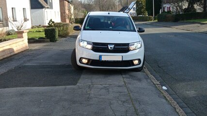

weiß jemand per Zufall, ob es für den 3er Sandero eine passende kürzere Antenne gibt, bei der der Empang gut ist?
Die originale Antenne ist leider nen Ticken zu lang fürs Garagentor.
Bei Amazon gibt es ja einige (China) Varianten, die sind unten aber alle rund und ob da der Empfang so gut ist...

Frage: Weiß jemand, ob die 282069920R auch die kürzere Variante ist? Ist bei der Bucht bestellbar, finde nur leider nichts zu den Maßen. Von der Optik her scheint diese jedenfalls mit dem Sandero 3 kompatibel zu sein.
Das ist doch die ganz normale - lange Antenne. Keine Kurzantenne
Frage doch den Verkäufer nach der tatsächlichen Länge
Dachte hier sind vllt findige Menschen, die das wüssten. Auf den Bildern ist nicht wirklich ersichtlich, ob es die Standard Antenne wie auch auf dem Sandero ist oder die etwa 10cm kürzere wie zB beim Clio... Werde dann mal den Verkäufer anschreiben.
Kurze Rückmeldung: Ist 30cm lang, also der gleiche wie ab Werk... Wäre auch zu schön gewesen
