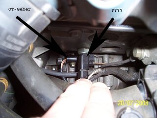

Ist der OT-Geber nicht mehr oben zwischen Motor und Getriebe?

Ich denke auch,der hier im Thema beschriebene Sensor an der Motorrückseite ist eher der Klopfsensor.
Hier ein Bild vom Motor E7J:
Von oben auf die Schwungscheibe gesehen. Das habe ich aber schon oben in #33 geschrieben.

Nr. 2 ist aus dem Teilekatalog; Nr. 147 aus dem Schaltplan.
Ob das von unten geht, k.A.
Ich denke, von oben.

In #7 wurde 149 an der Motorrückseite genannt. Ich war gerade nochmal am Fahrzeug. Von Oben sehe ich da Garnichts. Texas schrieb ja,die Rückseite der Kupplungsglocke,oder versteh ich da was falsch ?.
