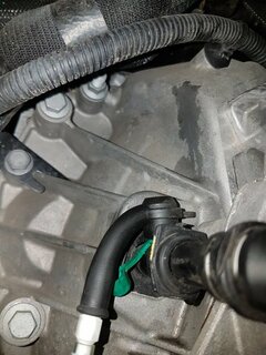

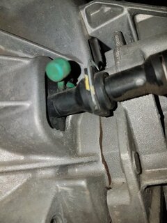

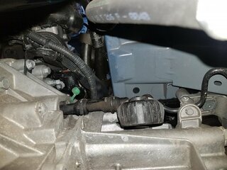

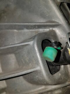

Hallo zusammen hier DIE Lösung und nicht irgend eine Lösung, die eigentlich gar keine Lösung ist.
kurz und knackig - der Kupplungsnehmerzylinder(nippel) sitzt links unter der Batterie, man kommt also nur von unten dran, den Batterieträger kann man nicht abschrauben, zwei Auffahrrampen langen um die Arbeit durchzuführen!
Bremsflüssigkeit wechseln war dann kein Problem mehr.
Die Bilder zeigen den Rest.

Gut, danke, aber noch ne Frage: Der Nippel sieht nach Kunststoff aus. Und irgendwo muss der ja
auch geöffnet werden können. Wie geschieht denn das ?
Außerdem, wo hast du denn den Adapter her der da übergestülpt ist.
Danke
Danke
Das ist eine Schutzkappe für das Entlüfterventil. Zum entlüften wird kein Adater gebraucht.

Gute Frage!
Um das Ventil frei zu geben muss die Metallklemme entfernt werden und dann das Rohr ein Stück zurück gezogen werden, dann läuft die Soße raus. Das steht auch in der Anleitung, die mit Post 14 gepostet wurde.
