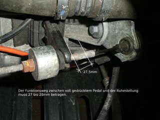

Du kannst nur mal testen, ob die Ausrückgabel leicht gängig ist und der Funktionsweg im Toleranzbereich liegt.
Die Feder am Kupplungspedal muss den Bowdenzug Spielfrei halten.
Nachstellautomatik ist vielleicht nicht der richtige Begriff für dieses System.
