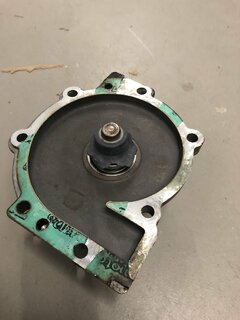

Ich hatte kürzlich ein ähnliches Problem mit der Kühlung. Bei meinem Fahrzeug (nicht Dacia, 20 Jahre alt, seit 1 Jahr bei mir) war die Temperaturanzeige schon immer etwas schwankend um den idealwert, meistens etwas darunter. Der Tausch des Thermostats hat nichts geändert. Bei einer kräftigen Beschleunigung auf die Autobahn ging die Temperatur plötzlich hoch und wollte auch nicht mehr runter. Wie sich letztendlich rausgestellt hat war es die Wasserpumpe. Eine billige auf dem Zubehör mit Plastik Rädern, der Austausch wäre in naher Zukunft fällig gewesen. Vermutlich waren die Räder vorher schon angeschlagen, die Autobahn hat ihnen den Rest gegeben, seht euch das Bild an. Da war nix mehr mit Wasser Pumpen.
Bei dem Alter von Riemen und Pumpe (wer weiß, ob die Pumpe letztes Mal erneuert wurde! Es soll ja Leute geben die nur den Riemen tauschen...) wäre das der erste Punkt den ich erledigen würde - andererseits scheinen mir die Temperatur werte jetzt auch nicht ganz außergewöhnlich. Solang die Anzeige funktioniert und nicht steigt sehe ich hier noch kein großes Problem.
