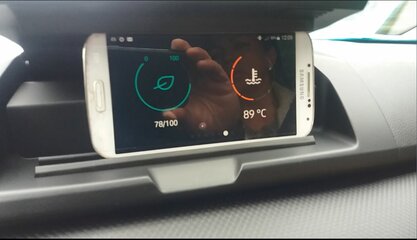

Als armer Essential-Fahrer zeigt via Media Control das Handy die Temp in Grad an.
Und durch Ausprobieren fand ich heraus, die LCD Balken im K.I. erreichen bei
~ 83 Grad ihren Normalstatus. Wird das Wasser durch Hängerbetrieb etwas wärmer,
ändert sich die Anzahl der LCD Balken nicht. Vermutlich ist die LCD Anzeige
"ruhig gestellt", so wie es bei VW üblich ist. Damit der Fahrer sich nicht beunruhigt
Ende Jan dieses Jahres hab ich ein Video gemacht, wie lange bei -2 Grad
und mehreren Stunden im freien stehenden Wagen es dauert, bis nach
Kaltstart das Wasser mind. 83 Grad hat: Nach 7 Minuten Fahrt innerorts.
Das Video hab ich allerdings nie bei YT hochgeladen...
