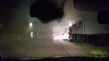

4. Frontscheibe im Sichtbereich des Fahrers wird vom Gebläse nicht frei. Offenbar kommt aus dem entsprechenden Luftkanal keine Luft.
Für die Werkstatt morgen habe ich mal ein Foto angefertigt, wie die Beschlagene Windschutzscheibe (nicht) frei wird, bei Gebläse auf höchster Stufe, ebenso Heizung höchste Stufe und Klima an.
So sieht das dann bei mir nach ca 3 - 4 Min aus
Scheibe war nur beschlagen, nicht angefroren auch wenn das Bild optisch den Anschein dazu gibt

dann kann eigentlich nur irgendwas verstopft sein oder eine Klappe geht nicht oder nicht richtig auf.
Hat das Fahrzeug nicht einen über die ganze Frontscheibe gehenden Lüftungsschlitz der dann aktiviert wird wenn der Drehregler auf Frontscheibe steht. Aus diesem langen Schlitz müsste es dann doch auf Gebläsestufe 4 richtig rausblasen.
Nein...hat es nicht! Nur in der Mitte sitzt ein etwa 30 cm langes Lüftungsgitter aus dem auch nur aus der Mitte die Luft ausströmt und nur durch die Scheibenwölbung verteilt wird. Es gibt auch keine Verteilung des Luftstroms. Ist eben Dacia-Billiglösung! Dashalb lege ich in der kühlen Jahreszeit 3 Antifeuchtsäcke ins Auto (je 1 Kg) und habe keine beschlagenen Scheiben und den Ärger mit dem Sparmurks! Katzenstreu soll auch helfen. Einfach eine Schale in den Fußraum stellen. Nun werden wieder gleich die "bei mir ist das aber nicht so" Schreiber loslegen. Nicht jeder hat eine Garage oder einen Windgeschützten Carport vorm Eigenheim
Schon heftig, da muss wirklich was zu sein. Wie gesagt, keine 5m und die Scheibe ist komplett frei mit Klima
