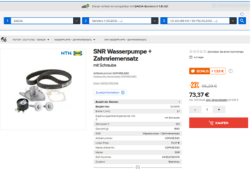

Hallo, kann mir jemand günstige zahriemensatz empfehlen? Also, Wasserpumpe, spannrollen und zahriemen komplett mit alles drum und dran.
Dankeschön
Der Zahnriemen sollte "immer" komplett mit Wasserpumpe und Spannrollen gewechselt werden. Die heutigen angebotenen Ersatzteile sind in der Ausführung und Qualität vergleichbar (nur die Preise variieren sehr stark). Eine Gewährleistung sollte aber schon gegeben sein. Ebenso ist der Preis des Einbau unterschiedlich, also schauen un vergleichen!!

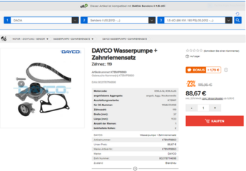

Hallo,ich verstehe das nicht. Ich habe verschiedene zahnriemensätze gefunden. Welche passt wirklich zu mir?
EAN nummer? Artikel-Num? OE nummer? Keine Ahnung! Zähnezahl 123 oder 119?
Kann mir jemand helfen? Dankeschön.
