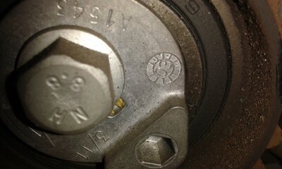

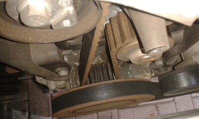

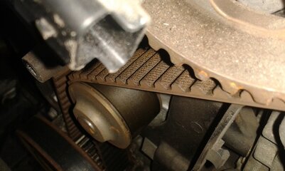

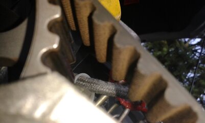

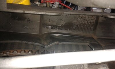

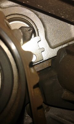

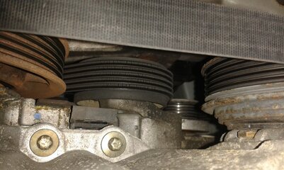

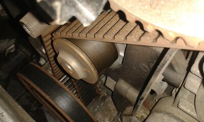

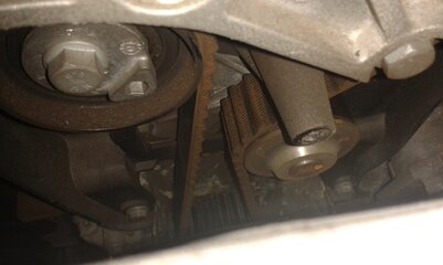

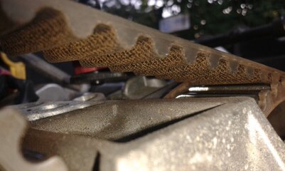

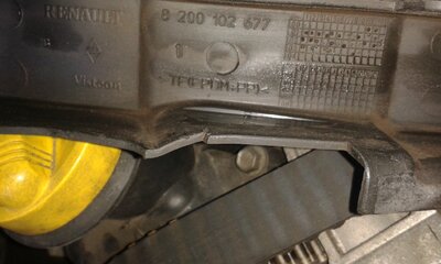

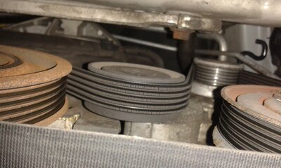

K9K Zahnriemen 13 Jahre alt

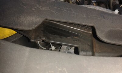

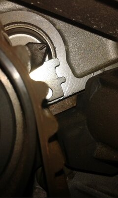

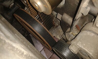

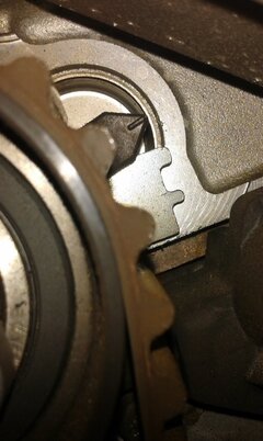

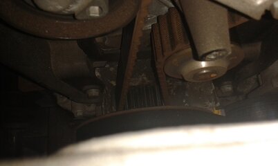

Auf den Bildern sehen wir einen Zahnriemen an einem K9K von 2003.
Da es nicht soviele Bilder im Netz gibt, dachte ich, ich lad ein paar hoch.
Die Intervalle liegen beim alten K9K: 5 Jahre oder alle 120.000 km (je nach dem was zuerst eintritt)
Das heisst im Jahr 2018 ist dieser zum 3. mal fällig.
Warum wurde/wird er nicht gewechselt? Wirtschaftlich gesehen macht es keinen Sinn.
Auto max. Wert 500 € ...wenn überhaupt.

Wenn man die Spannrolle anschaut kann man schön sehen das der Zahnriemen mit den Jahren doch um einiges lockerer wird.
Sehr Interessant.
