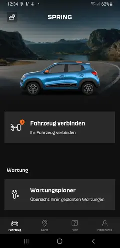

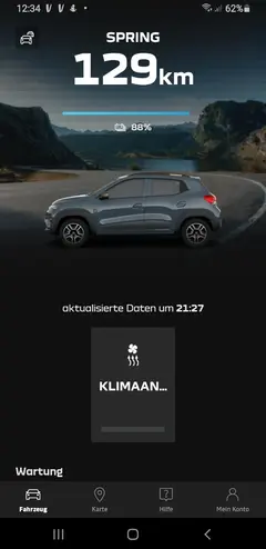

Bei mir hat es ja auch eine ganze Zeit geklappt und vor etwa 6 Monaten dann nicht mehr. Irgendwann hab ich dann versucht den einen zu löschen und neu hinzuzufügen und da ließ er sich nicht mals mehr verbinden.
Seitdem wurde die Telematik Einheit getauscht weil sie festgestellt haben, dass das eine Fahrzeug gar nichts mehr gesendet hat (genau seit dem Tag wo er in einer Davia Werkstatt war).

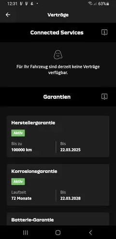

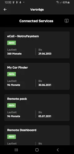

Ich habe diverse Anleitungen zur Verbindung des Fahrzeugs von Dacia bekommen, immer ein bisschen anders, aber es geht nqch wie vor nicht. Lt. In der App werden für dieses Fahrzeug auch kein Connected Services angezeigt, für das andere schon.
Hier Screenshot aus der App
So sehen die beiden Fahrzeuge in der App nach der Auswahl aus..
