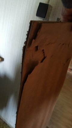

bei mir hat sich die Originalplatte auch durchgebogen.

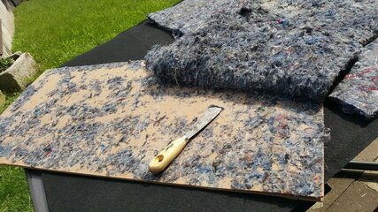

Ich habe dann den Teppich und die Isolierung vorsichtig mit dem Spachtel entfernt.

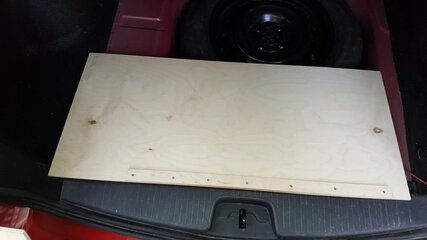

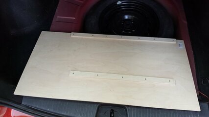

Dann habe ich mir neue Platten aus 6mm Birkensperrholz zurecht gesägt und noch einige Leisten aus dem gleichen Material als Verstärkung darunter geleimt und verschraubt.
Das ist die vordere Platte.

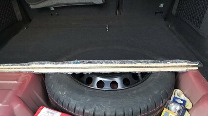

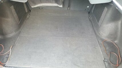

Und das die hindere Platte. Ich habe dann die Isolierung und den Teppich mit Sprühkleber wieder auf die neuen Platten aufgebracht. Durch die Verstärkungsleisten liegen die Platten direkt auf dem Reserverad auf und da biegt sich nichts mehr durch.
Ohne Rad halten die aber auch ordentlich was aus. Jedenfalls brechen sie nicht. Nun sieht das ganze wieder wie Original aus.
