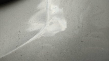

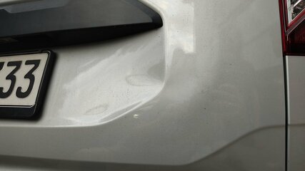

Hallo, dank diesem Forum ist mir auch an unserem der Schaden aufgefallen...nur rechte Seite...so ein Mist

Hast du da auch was eingestellt? Wenn ja, wie bist du dann vorgegangen? Das scheint nicht so ganz einfach zu sein, die unteren und oberen Puffer so einzustellen, damit beim Schließen kein übermäßiger Druck auf die Mitte ausgeübt wird.
Das Presswerk hat Kosten gescheut und vor dem Pressen das Blech nicht richtig warm gemacht. Dadurch entstehen Spannungen im Blech. Hat mit den Anschlagpuffern nichts zu tun.
Darf ich fragen, was dich so sicher macht? Und: Wenn dem so ist, was kann man dann tun? Nur reklamieren?
