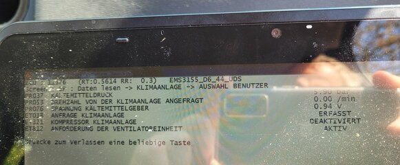

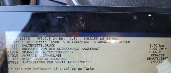

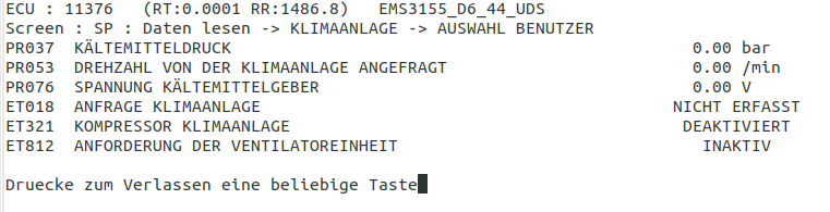

So mit der Hilfe von Texas (Vielen Dank nochmal) konnte ich die Istwerte auslesen:
Die Frage ist nun - was bedeutet das? Anfrage Klimaanlage steht immer auf "ERFASST" egal ob der Knopf gedrückt ist oder nicht. Sollte dort was anderes stehen wenn der Knopf gedrückt wird? Anforderung der Ventilatoreinheit "INAKTIV": Hier müsste ja sowas wie "AKTIVIERT" stehen wenn der Knopf gedrückt wird oder?

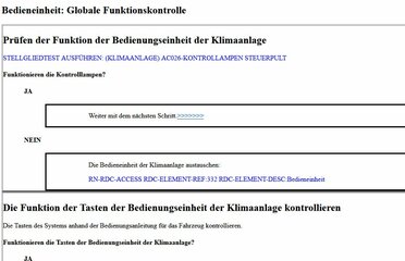

Ich würde gerne folgenden Stellgliedtest "AC026" machen, nur leider wird mir der in Pyren nicht angeboten:
Du besitzt kein Steuergerät Klimaanlage, AC026 gibt es nur bei Klimaautomatik.
Der Status von ET018 kann inaktiv, aktiv, erfasst oder nicht erfasst lauten.

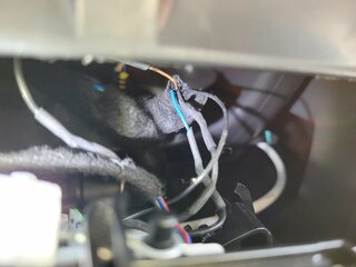

So erstmal das gute: Die Klimaanlage funktioniert wieder. Ich habe das Klimabedienteil ausgebaut und danach ging sie schon wieder. Dann mal reingeguckt und festgestellt das Renault damals 3 Kabel getauscht hat - aber nur die ersten Zentimeter man sieht es an den Schrumpfschläuchen:
Warum sie das gemacht haben ist mir aber ein Rätsel - warum tauscht man die ersten Zentimeter eines Kabels am Stecker - vermutet man dort am ehesten einen Kabelbruch oder wieso? Das Klimabedienteil ist auf jeden Fall neu gekommen. Dort war ein Datum aus 2019 eingestanzt und das Auto ist ja aus ende 2017.

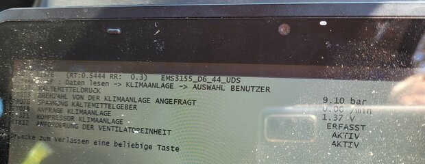

Hier die Werte nun bei Klima An Knopf gedrückt:
Und dann noch wenn sie aus ist:
Das einzige was sich ändert ist der Wert ET321 Kompressor Klimaanlage - er wechselt von aktiv auf deaktiviert.
ET018 - Anfrage Klimaanlage bleibt die ganze Zeit auf "ERFASST" das wird anscheinend nicht richtig genutzt.
ET812 Anforderung der Ventilatoreinheit war die ganze Zeit "AKTIV". Ich kann mir aber auch vorstellen, dass der Lüfter noch ne Weile nachläuft und deshalb auf aktiv stand.
Ein Verdampferproblem schließe ich nun aus - ausser das Klimabedienteil macht da irgendwas, das weiss ich nicht. Ich hab das jetzt so verstanden, dass diese Dinge das Motorsteuergerät beim Dacia direkt selber macht.

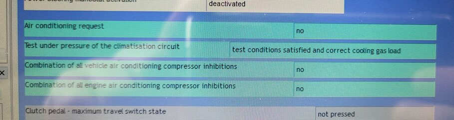

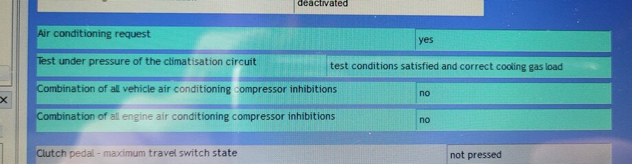

So nun nochmal ein Nachtrag zu den "Combination" Istwerten aus der anderen Diagnose Software. Ein No ist hier richtig und bedeutet alles ist in Ordnung. Wenn bei jemanden also dort yes steht weiss er, dass irgendeine Bedingung tatsächlich nicht erfüllt ist und deswegen die klima nicht anspringt.

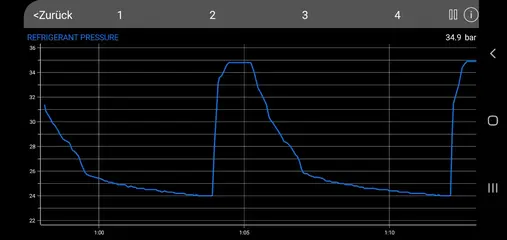

aktuell habe ich aktuell auch Probleme mit der Klimaanlage vom Duster 2 von 2020 1.0 TCE LPG.
Ich habe sie aufgefüllt auf 5 bar.
sie schwankt schaltet ein, sofort wieder aus.
Siehe Grafik mit blauer Linie scwankt sie von 2,4bar auf plötzlich 3,5bar und langsam abfallend.

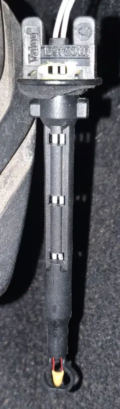

Auch habe ich ein Bauteil gefunden, was wie ein NTC aussieht. Valeo N1004681L.
Er sitzt links im Fußraum und man kann ihn herausdrehen 90 Grad Drehung.

Wieviel Druck hat die Klima im ausgeschaltetem Zustand und wieviel wenn sie läuft?
Der Fehler war vorher nicht da.
Ich habe bis am Manometer 5bar angezeigt wurde aufgefüllt.
Wer kennt sich beim Auffüllen mit den Drücken aus?
