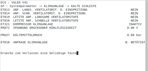

Entweder optisch an den Schläuchen aber auch über die OBD-Lifedaten wenn man den Klimaanlagendruck abfragt.
Wenn beim Überprüfen mit dem Manometer Druck aufgebaut wird, aber in der Software kein Druck angezeigt wird, sollte der Stromkreis des Drucksensor überprüft werden.
Beim Logan/Sandero I und den ersten Duster I konnte der Drucksensor noch ohne Entleerung des Klimakreislauf ausgetauscht, was bei den neueren Modellen nicht mehr möglich ist.
