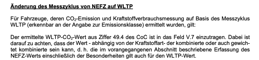

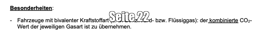

ich bin stolzer besitzer einen Sandero (kein Stepway) 100 Eco G. Habe diesen Thread sehr interessiert gelesen. Ich werde das Fahrzeug am 01.02. anmelden und nun schon die Papiere. Im COC stehen bei mir folgende angaben:
Seite 3 Zeile 49: NEFZ Werte Benzin, kombiniert: 117g/km /// NEFZ Werte LPG, kombiniert: 103g/km
Seite 4 Zeile 4: WLTP Werte Benzin, kombiniert: 123g/km /// WLTP Werte LPG, kombiniert: 109g/km
Ist es richtig, dass das Auto auf Grundlage der 109g besteuert werden soll?
Ich habe gelesen, dass es ein Leitfaden vom KBA gibt, welches hier bereits gepostet wurde, jedoch geht der Link leider nichtmehr. Hat jemand solch ein schreiben noch oder weiss, wo ich es finden kann?
Möchte da gerne was mit zur Zulassungsstelle nehmen um Probleme zu vermeiden.
Ich bedanke mich im voraus :)
Grüße
R77
Besteuert wird nach WLTP, also sind die 109g/km wohl korrekt.

Servus hier im Forum,
Ja, die Besteuerung erfolgt nach deinen 109g und den Leitfaden findest Du im Netz, wenn Du die Startseite vom KBA aufrufst und nach
Leitfaden zur Ausfüllung der
Zulassungsbescheinigung
Teil I und Teil II
suchst.
