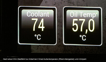

Mit welcher freeware-app kann man sich die momentane Öltemperatur und die Werte "short term fuel trim" und "long term fuel trim" anzeigen lassen.

Leider noch keine App gefunden, welche die Öltemperatur anzeigt :think:.

bei mir in der Proversion wird auch die Motoröltemperatur angezeigt.

2) OBDmax (bietet als einziges freeware Programm die Öltemperatur an; ging bei mir nicht, da wahrscheinlich mein Fahrzeug keinen Sensor hat; überprüft die Qualität des OBD-Adapters, meiner hatte 105 von 105 Punkten)

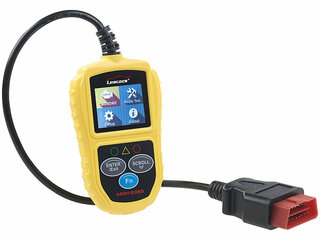

Ich habe einen OBD2 Bluetooth Scanner von Lescars, 24 Teuronen bei Pearl.
Als App verwende ich Torque Pro. Mit der Kombination habe ich gestern herausgefunden, warum mein neuer gebrauchter Hyundai I10 plötzlich nicht mehr über 2900 1/min Umdrehungen machen wollte.
Fehler P0101, Air Volume mass failure.
Stecker vom Luftmengenmesser abgezogen, ein Kontakt war korrodiert, dreimal aufgesteckt und abgezogen, Wagen läuft perfekt.
Da Wagen noch in Gewãhrleistungsfrist ist, werde ich mir vom Händler einen neuen Stecker antüdeln lassen, der vorhandene ich schon mal zurecht gebastelt worden, zum Beispeil ist die Messeleitung direkt auf den Batterieminuspol gelegt worden.
Aber erstmal kann ich wieder ohne Probleme fahren, hätte sonst bis nächste Woche Mittwoch auf die Werkstatt warten müssen. Von daher waren die paar Euro schon gut angelegtes Geld. Alles kann man mit diesen Universalscanners halt nicht erforschen, aber für den Amateuralltag ist es mehr als ausreichend.
