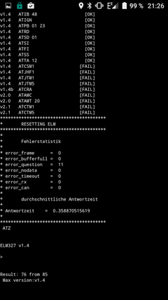

Für was brauchst du ELM 2.1? Texas hat gestern hier ein Video verlinkt wo er gezeigt wie der neue 2.1 weniger Protokolle unterstützt wie der alte 1.5. Auch mein alter 1.4er kann mehr Protokolle als der 2.1.
Es gibt Verlängerungskabel damit kannst du den OBD Stick dort hin legen wo du willst.
Ich glaube die Chinesen von Aliexpress liefern weltweit ;)

Das sind nicht die Protokolle, die dort getestet werden, sondern Interfacekommandos um den Interpreterchip zu konfigurieren, u.a. auch die Protokollauswahl:
https://files.elv.com/service/manuals_hw/86178_Bluetooth_OBD_UM.pdf
Das nennt sich AT-Befehle (ab Seite 11).
Viele Diagnoseprogramme benutzen den Automatikmodus zum Protokoll bestimmen, da spielen die Kommandos kaum eine Rolle.
Bei PyRen wird das Interface über diese AT-Befehle konfiguriert, um gezielt abfragen zu können.
Des wegen kann es passieren, das mit einem China Klon Torque Pro funktioniert, aber bei PyRen Schwierigkeiten auftreten.

Alles klar, ich dachte die neuste Version sei retour kompatibel und hätte mehr Funktionen.
Ja danke, mit Verlängerungskabel mit einem flachen Winkelstecker lässt sich das sicher gut installieren.
Ja, AliEx liefert in die Schweiz und wenn das Teil nix taugt sind nur wenig $ verloren.
