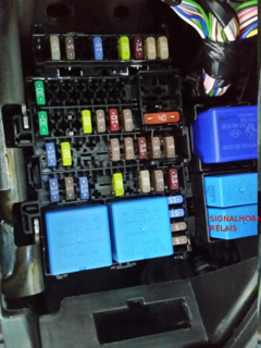

Wenn sich die automatische Hupfunktion nicht ausprogrammieren läßt, oder das ausprogrammieren wäre ein Riesenaufwand, dann einfach die Hupe manuell mit einem I/0 Schalter bei Fahrtende, oder automatisch relaisgesteuert bei abgeschalteter Zündung stillegen.
Wäre eine Alternative wenn die Hupenabschaltung wirklich eine Herzensangelegenheit ist.
Vielen Dank an @Cardriver-911 für das Foto.
Vom Arbeits(schließ)kontakt des Relais sollten je ein Kabel (weiß) zum Signalhorn und ein Kabel (braun) zum Hands-Free Modul brauner Stecker Anschluss 6 gehen.
Die Trennung des zweiten Kabels wäre eine Hardwarelösung des Keyless go Signalhorn Problems.
Obwohl ich keinen Fehlercode in der Liste des HFM Steuergerätes zur Überwachung dieser Hornaktivierungsleitung gefunden habe, schadet ein Fehlerscannen vor nach der Operation nicht - oder gleich die Variante aus der Antwort 21 testen.

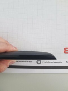

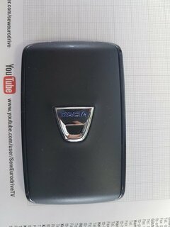

Ich hab mal versucht auf mm Papier die Karte zu fotografieren, evtl hilft es ja dem ein oder anderen :)20180308_112141.jpg 20180308_112225.jpg
