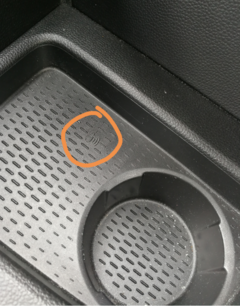

Ich glaube mich zu entsinnen das im Benutzhandbuch sinngemäß stand das man bei der Meldung mit Karte auf Symbol und erlöschen dieser Meldung innerhalb von 2 Sekunden den Startknopf drücken soll. Hatte ich probiert, ging nicht. Aber auf dieser Seite war auch nicht drauf hingewiesen das die Karte neben den Getränkehalter gelegt werden soll. Also vor den Schalthebel.

Anleitung Seite 2.8, dort ist es beschrieben. Beim 2018er und beim 2020er. Das Symbol ist nicht gut zu sehen. Es ist in die Textur des Bodens der Ablagschale eingeprägt und nicht farblich hervorgehoben.
