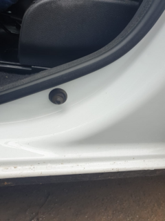

kann mir jemand helfen? Laut Beschreibung gibt es beim Dacia Logan MCV II o.g. Warntongeber, der anscheinend bei mir nicht funktioniert!
Hatte das Licht an und vergessen (da es bereits hell war) auszumachen. Fazit - Batterie komplett leer!
Bei mir tut sich gar nichts, wenn das Licht an ist und ich die Türe öffne.
Danke schon mal für die Hilfe.
Funktioniert deine Innenraumbeleuchtung wenn du die Fahrertür öffnest?
Evtl. hängt der Schalter für's Innenlicht.
Ja, der geht und der nervt. Den bräuchte ich am Wenigstens!
Danke :) Ja die funktioniert. Ich wusste nicht, daß das zusammenhängt.
Hab das jetzt nochmal mit der Innenraumbeleuchtung gecheckt. Die geht tatsächlich nicht, wenn ich die Türe öffne. Sie funktioniert nur wenn der Schalter auf Dauerlicht steht.
Vermutlich wie beim Dokker.
Übergang der B-Säule zum Schweller.
Von innen unter dem "Teppich".
