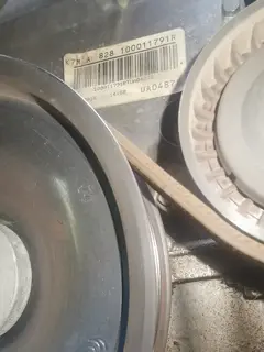

Im Anhang ein Bild des Aufklebers für den Motorcode.
Danke vorab.

Der Motor K7M828 wird wie der TE beschreibt mit Zahnriemen und Steuerkette angegeben.
Wikipedia ist da wohl keine verlässliche Hilfe, da 83 auch nicht gleich 85 PS sind. Es geht da wohl um die Kurzbezeichnung MPI (LPG) 85.
Da wird man im Teilekatalog eher über die Fahrgestellnummer (FIN) gehen müssen.

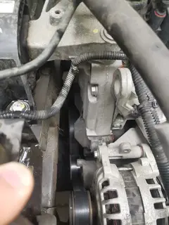

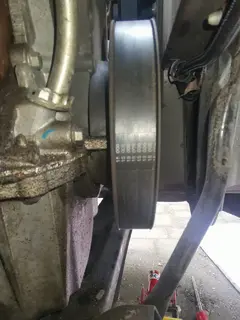

Hab noch mal ein Bild von der Rippenriemenscheibe gemacht.
Sieht für mich immernoch nach ZR aus!
Zwischen Block/Wanne und ZR ist doch der Simmerring, da liegt nichts in Öl.
Mach noch mal ein Bild von oben her, also im Nockenwellenbereich...

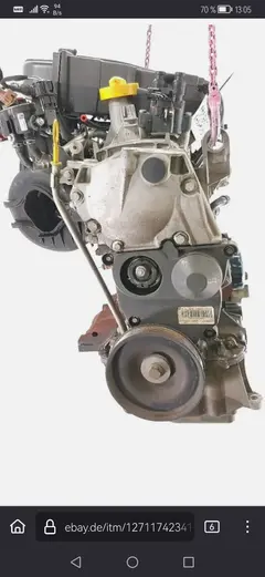

OK, ich hab's wohl verstanden wie es es funktioniert, ist ein ZR verbaut, auf dem Bild des ebay-Angebotes ist die Öffnung der Spannrolle zu sehen, dieser Motor ist es wohl....

Ja, Zahnriemen. Eine Kette oder ZR in Öl hat ein geschlossenes Gehäuse und bei dir ist ja deutlich der Spalt zwischen Metall und Plastik zu sehen...
Achja: es gibt wohl 2 Arten von Spannrollen. Für die eine wird ein Spezialwerkzeug benötigt was du sicher nicht hat, also macht man das nach Erfahrung. Eine falsche Einstellung kann den Motortod bedeuten!
