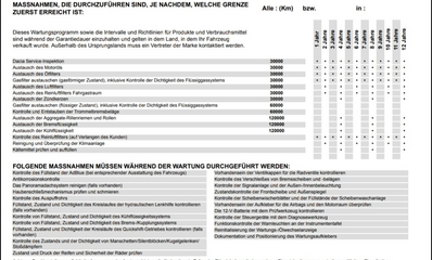

Ist die Gasprüfung Teil der Inspektion?
Was weiß ich? Ich kenne für mein Fahrzeug die Wartungsintervalle und die Wartungsinhalte. Aber der TE schreibt in seinem ersten Beitrag:
Mein Wagen hat eine werkseitig verbaute LPG Anlage und diese muss laut Dacia Wartungsplan bei der 40t km Inspektion mit geprüft werden.
Da er seinen Wartungsplan wohl am besten kennt, gehe ich davon aus, dass diese Aussage stimmt. Und wenn er jetzt 50.000 auf dem Tacho hat ... ist das 10.000km überzogen. Aber nochmal: Ich verstehe schon, dass der TE keine Werkstatt finden konnte, trotzdem glaube ich, dass Dacia bei Garantieproblemen bei der Gasanlage das ganz anders sehen wird.

Nein, wenn du einen Filterwechsel bei Dacia beauchtragst ist die GAP teil des wechsels und bezahlt. Ob er sie selber macht(berechtige Person im Haus) oder durch einen externen dritten ist seine Sache. Texas hat das extra mal rausgesucht. Das ist Filterwechsel inkl. Dichtigkeitskontrolle.
