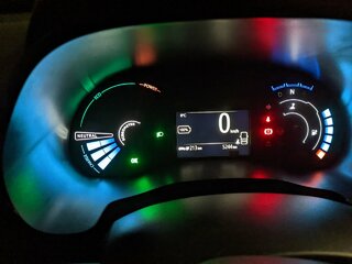

Keine Heizung mehr und Anzeige der Rekuperation auf Maximum

Auch bei unseren zwei Springs der gleiche Fehler mit der Heizung und den Balken. Unlustigerweise beim ersten Mal bei beiden Fahrzeugen am gleichen Tag. Und ja, auch bei uns bis jetzt immer Freitags (z.B. heute) Zufall oder nicht, ich warte jetzt auf einen Rückruf vom AH. Abstellen, zuschließen, ein Bier trinken gehen hat's bisher auch bei uns resettet.
Nun reihe ich mich auch ein....1 Woche bei uns, 300km auf der Uhr und der Fehler war heute das erste mal da.....
Mit dem Trick, verriegeln und warten, bis sos dunkel ist, hat es dann aber wieder normal funktioniert.

Jetzt wieder Starten und die blauen Balken sollten weg sein."

Bei meinem Spring kommt das Problem ca. 1mal pro Woche, mein Händler behauptet daß dieses Problem bekannt ist, aber es noch keine Lösung gibt.?!
Gibt es jemand, der das Problem schon rapariert bekommen hat?

ich habe seit gestern das gleiche Problem. Das mit dem Ergonometer trat schon früher auf, seit gestern funktioniert die komplette Heizung nicht mehr.
@reinisdacia: Was hat Dein Händler gesagt? Wie wurde das Problem gelöst?

ich habe meinen Spring jetzt genau 5 Tage und 600 Km. Plötzlich ist während der Fahrt die Heizung und die Rekuperationsanzeige ausgefallen. Kann man das Auto vielleicht resetten, ohne gleich in die Werksstatt zu müssen?
