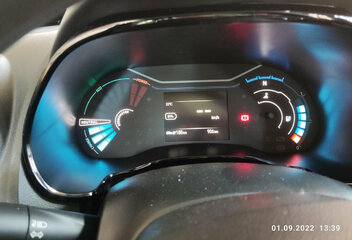

So, einen Monat haben wir den Spring und sind 600km ohne Probleme gefahren. Nun leuchtet dauerhaft die Rekuperation mit allen 3 blauen Lampen. Gas geben, oder Bremsen, alles Egal. Mehr als die 3 Lampen gibt es nicht mehr. Die Heizung funktioniert bei uns aber noch. Hat Jemand dieses Problem schon lösen können ? Gibt es irgendwo einen Resett der Anzeige, des Cockpits ??

So, jetzt mal ein Update in Stichworten zum Problem vom 24.09 #20
Außerdem revidiere ich die Aussage der funktionierenden Heizung. Jetzt wird's kalt und man merkt, dass sie dann doch nicht heizt.
Ausfälle wie folgt :
bei ca. 680km
bei ca. 900 km
bei ca. 1300 km
und immer Freitags - komisch
Es erscheint kurzzeitig im Display das Symbol für „Gurtwarner Sicherheitsgurt hinten“
Außerdem heizt die Heizung dann leider nicht mehr.
Ein Video habe ich hier eingestellt : https://tipo110.de/20220930_135924.mp4
Natürlich hat das Video der Beifahrer gemacht ;) und lustig ist, dass meine Frau die Gurtwarnermeldung aushusten kann.
Nach relativ kurzer Standzeit mit verschlossenem Fz. funktioniert alles wieder Ordnungsgemäß. Wie soll man das dem Händler erklären ?! Ich weiß jetzt schon die Antwort : "Wir konnten das nicht nachvollziehen, bei uns war alles i.O."
Der Fehler ist bei Dacia unter der Aktis Nummer 76394 schon bekannt. Offenbar wird wohl an einem
Softwareupdate gearbeitet.

Aber dieser Tipp sollte vorübergehend helfen:
"Ihr macht den Wagen an und habt drei blaue Balken.
Ihr dreht den Schlüssel wieder zurück und steckt ihn aus. Ihr verriegelt mit der Zentralverriegelung des Schlüssels das Auto. Display geht aus. Jetzt ca. 2min warten. Das die Zeit rum ist, seht ihr daran, dass der grüne Notruftaster oben in der Mitte im Dach ausgeht. Jetzt wieder Starten und die blauen Balken sollten weg sein."
