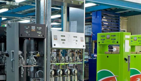

dann hat die Zapfsäule gar keine eigene Pumpe ?
Sicher sind da einzelne Pumpen verbaut.
Wahrscheinlich nicht, es ging aber auch nur darum, dass die Zapfpistole "beim normalen Tanken" beim Themenstarter dauernd unterbricht und die Betankung ungewöhnlich lange dauert. Dafür gibt's meiner Meinung nach von Seiten der Zapfsäule keinen Grund.

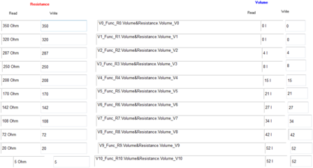

An diesem Schwimmer ist ein Poti, diese Potis funktionieren aber nicht linear/stufenlos, sondern in verschiedenen kleinen Stufen, d.h. die Tankanzeige bewegt sich erst weiter wenn der Tankgeber die nächste "Schaltstufe" auf dem Poti erreicht hat.
Warum kann man dann im Bordcomputer Widerstandswerte eingeben und damit Stufen festlegen?
Ich vermute mal, Du bindest uns gerade einen Bären auf.
Das soll die Tankanzeige "beruhigen" weil sonst beschweren sich die Kunden ja dass die Tankuhr sich bei jeder Kurve bewegt.
Definitiv nicht! Die Tankanzeige wird im Bordcomputer unter Zuhilfenahme des gemessenen Kraftstoffverbrauchs beruhigt.
Bei unserem 120er Skoda pendelte die Tanknadel wie verrückt - je nach Fahrzeuglage - wild hin und her. Der Tankschwimmer war ungedämpft und linear. Bei Gradeausfahrt zeigte er "so lala" an, bei der Kurvenfahrt und beim Bremsen wurde es dann lustig...
Bei den Datschen werden die Anzeigewerte elektronisch gedämpft/ beruhigt. Ähnlich wie bei einem digitalen
(Ziffern) Tacho: da springt die Anzeige auch nicht in Echtzeit herum, die Werte werden getacktet zur Anzeige durchgegeben.
