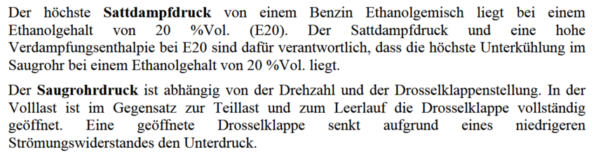

Bei einer Mischung bis 20% Ethanol steigt sogar der Dampfdruck des Gemischs.
Ja, danach erst sinkt er.

Den Startbenzintank gibt es nur für die E100 Fahrzeuge.
Mit E85 ist auf dem passenden Kennfeld auch bei zweistelligem Frost der Kaltstart kein Problem.
Wie ich oben schon erwähnt habe, steigt bis zu 20% Ethanol der Dampfdruck, was den Start erleichtert.
