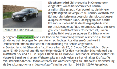

habe es mal geloggt und die Sonde im Jogger regelt bereits nach etwa 10s. Es liegt immernoch am Dampfdruck des Benzin, weshalb es auf LPG eben dann auch plötzlich nicht mehr vorkommt
Fahre immer mit ECO, naja nützt nicht wirklich viel. Das Steuergerät, bzw die Werte in dem Temperaturbereich passen einfach nicht um sinnvoll und normal fahren zu können. Ich habe schon einiges an Kupplungbelag abgetragen nachdem ich den Jogger 2x abgewürgt hatte bei Minusgraden.
Musste das im April getankte Benzin auf einr 250 km Fahrt verheizen weil jetzt auch bei meinem das Kaltlaufproblem zugeschlagen hat. Die die Ruckelei auf Benzin auf den ersten Metern und kaum Gasannahme waren extrem nervig. Leergefahren und 15 Liter Aral Ultimate rein, jetzt ist wieder gut.
Sowohl die Siedekurve des Winterbenzins ist besser (niedriger!) als auch das nun fehlende Bioethanol haben das Problem gelöst.
