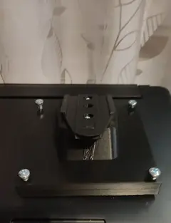

Der Lüfter soll auf die Hutablage, weil er hier am besten die Frontscheibe vom Eis befreit. Dafür habe ich eine Halterung konstruiert und 3D gedruck. Passt perfekt und hält sicher. Die Steckdose soll in den Fußraum Beifahrerseite und der DEFA Anschluss in die Front.

Ja OK 230Volt! Der DEFA Stecker soll im Kühlergrill sein. Ist zwar kein Duster Grill aber so in etwa. Das ist der DEFA Halter. Der Kommt auf die Hutablage
