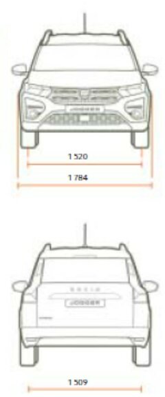

Die Abmessungen des Joggers.
Der Jogger ist vorne 6 cm schmaler als der Sandero (Radkästen).
5-Sitzer / 7-Sitzer LPG:
LPG: 5-Sitzer / 7-Sitzer:
Leergewicht: 1298 kg / 1327 kg
Max. Gewicht: 1724 kg / 1889 kg (größere Bremsscheiben vorne).
Durchmesser der Bremsscheiben: 258 mm / 280 mm
Benzin: 5-Sitzer / 7-Sitzer:
Leergewicht: 1269 kg / 1300 kg
Höchstgewicht: 1695 kg / 1862 kg (größere Bremsscheiben vorne).

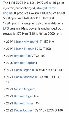

Der Motor müsste lt Wikipedia ein Nissan Motor sein: HR10DET
Der Motor im LPG-Logan MCV2 war auch ein Nissanmotor, herrlich drehfreudig.
Der im Jogger hat mmn. einen tollen Turbolader bekommen der bei ~2000U/min richtig gut zupackt und treibt

Der Motor ist eine Entwicklung Nissan/Renault/(Mercedes: nur HR13DDT-M282) und bei Nissan haben die Motore nur andere Namen.
Nein, das ist kein Nissan Motor mehr. LPG ist der H4D und Benzin ist der H5D. Zumindest der H5D ist ein Ableger des 1,33 4 Zylinders, der mit Mercedes entwickelt wurde. Ob das beim H4D auch der Fall ist, weiß ich nicht, aber vermutlich wird der Rumpf gleich sein (Kosten).
Selber Motor, anderer Name: Nissan HR10DET = Renault H4Dt
@snoopy_505 ich wollte damit nur sagen, dass die Motorenentwicklung federführend bei Renault (bzw. Mercedes beim 1.33) gelaufen ist.
Der 0,9 und auch der Katastrophenmotor (1.2) die sind soweit ich weiß unter der Federführung von Nissan entstanden.
