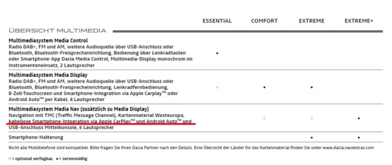

Habe nochmal nachgeschaut, in der Preisliste ab 1.4. steht die kabellose Intergration explizit drin:
:badgrin::badgrin:
schön das es dort steht......
Besser wäre wenn mal jemand schreiben würde das es aktuell bei seinem Jogger funktioniert.....
ich sag nur ich muss ein Kabel anschließen........
