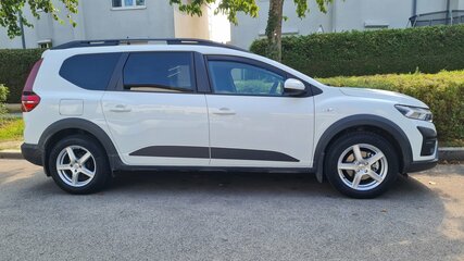

In der Familie und näheren Verwandschaft testen wir immer wieder gegenseitig unserer Fahrzeuge. Also nicht nur normal fahren, auch im Grenzbeireich mit ABS und den elektonischen Helferleins fürs Kurvenfahren usw.
Der Hybrid-Jogger hat bei allen Begeisterung ausgelöst. Auch wegen Verbrauch (4,7l/100km), Verarbeitung, Ausstattung und Komfort.
Jetzt mit den Alu-Winterrädern federt er noch feinfühliger als mit den Dacia-Stahlfelgen. Allerdings haben die Winterreifen bei den derzeitigen Temperaturen gefühlt 1/4 weniger Grip als die Original-Sommerreifen.
