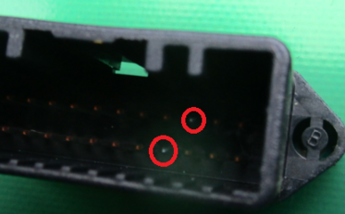

Am Stecker (und entsprechend in der Buchse an der Tafel) fielen zwei andersfarbige Kontakte auf:
= im Stecker oben der 3. Kontakt von links, unten der 4. - in der Buchse jeweils von rechts...

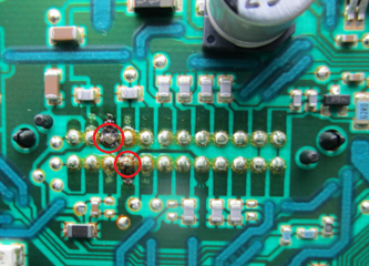

wenn man die Tafel auseinanderklickt und die Platine ansieht, siehts so aus:
= sieht nicht gesund aus...
was mich nur wundert: BEIDE Steckplätze sind im Stecker - wenn ich das richtig gesehen habe - gar nicht mit Kabeln belegt, kann das sein??

- hatte von Euch auch schon mal jemand sowas?
- was kann die Ursache sein?
- kann man das reparieren?
- und/oder andersrum: wenn ich eine neue Tafel einsetze, schmurzelt die
dann auch gleich an der selben Stelle durch?? wäre natürlich wörst case :-((

Bei genauer Untersuchung hat sich gezeigt, dass zwei Kabel am Stecker an einer winzigen Stelle zusammengeschmolzen waren
= daher nehmen wir an, dass (warum auch immer) aufgrund schlechten Kontakts und demzufolge
größerem Widerstand die Kabel warm wurden und irgendwann Masse und Tankgeberanschuss
(hätte aber auch ein anderes sein können) einen Kurzen gebildet haben und DANN der Tacho
davon kaputt ging...
Also Kurzschluss als Folge und nicht als Ursache des Problems...
Wir fanden auch eine durchgebrannte Sicherung (Nr. 31 = Bedieneinheit Lenkrad...) gefunden und ersetzt...
Was wir nicht rausfinden konnten: wie kann man den Stecker (hinten am Tacho) öffnen, um den kurzschlussgeschädigten Steckerkontakt ersetzen oder zumindet sauberkratzen zu können?
(das eigentliche Problem, das Kontaktproblem als Ursache für die warmen Kabel blieb also ungelöst...)
Oder alternativ: wer hat so einen Stecker für hinten am Tacho (Dacia Logan MCV II BJ 2013) als Ersatzteil für mich?
