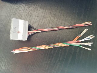

Ich kann dir einen Stecker für den Tacho schicken. Aufmachen kannst du ihn indem du den kleinen weissen Riegel mit einem Präzisionsschraubendreher aushebelst. Die einzelnen Pins kommen nach hinten raus, wenn du eine Büroklammer o. ä. ins kleine Loch steckst, und somit den Rückhaltehaken der Pin zurückbiegst.IMG_20160813_104442.jpg

Ich kann dir einen Stecker für den Tacho schicken. Aufmachen kannst du ihn indem du den kleinen weissen Riegel mit einem Präzisionsschraubendreher aushebelst. Die einzelnen Pins kommen nach hinten raus, wenn du eine Büroklammer o. ä. ins kleine Loch steckst, und somit den Rückhaltehaken der Pin zurückbiegst.Anhang anzeigen 103919
@lajo: ja die kleinen Pins links+rechts reindrücken ging, dann kam der weiße Einsatz etwas raus, aber nach oben sind da die Kabel drin und nach unten die Steckerbuchsen oder wie die Teil heißen = ganz raus rausnehmen konnte man das Steckerinnenteil nicht...
und auch in die Löcher Pieksen brachte keinen Erfolg, v. a. wenn man letztlich blind tastet;
wir vermuten eben auch, das ausgerechnet die beiden Problempins durch den Kurzen festgeschmolzen sind...
Neuer Stecker wäre gut, nur was kostet das wieder an Porto aus HU? ;-)
Gibt es dazu ne konkrete Teilenummer oder sonst ein vielversprechender Suchbegriff für die "Bucht"? ...
Danke myotis
Lajo hat für Doofe wie mich noch ein weiteres Filmchen gemacht - Danke Lajo!
Der weiße Einsatz (aus dem ersten Bild) steckt normalerweise ganz im Stecker und muss nur etwas angehoben werden zum "Entsperren" der Pins; dann kann man diese jeweils auf der Seite wo der Einsatz im Stecker zu sehen ist mit einer Büroklammer ent-arretieren und dann samt Kabel nach hinten rausziehen...
OK. Der Einsatz muss nicht ganz raus, nur 1-2 mm. Habe ein neues Video gemacht, hier sieht man hoffentlich besser wie es geht:
YouTube Video
"Büroklammer" meint dabei nicht sowas:
(die sind zu dick und im Querschnitt rund) sondern eigentlich "Heftklammer":
, also die Teile aus dem Tacker = die sind im Querschnitt flacher und dünner ;-)
