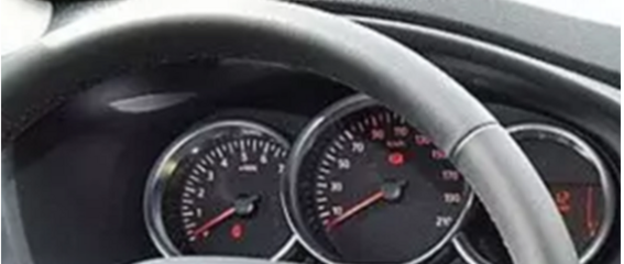

Bei dem Wagen aus 2018, der eine gelbe Tachonadel wie der russische Renault Sandero hat, leuchten die Zahlen weiß und beim 2020er mit der roten Tachonadel leuchten die Zahlen rot. Es gibt also Unterschiede im Design, aber bei beiden wird nach Einschalten des Stand-/Fahrlichtes die Tachobeleuchtung gedimmt. Die Software stammt von RENAULT. Ggf. gibt es da ja Wahlmöglichkeiten bei der Einstellung. Ich bin da absolut kein Insider.
Ich hab schon bei zig Dacia Fahrzeugen die Permanentbeleuchtung freigeschaltet. Bei KEINEM wird die Permanentbeleuchtung bei Einschalten des Lichts dunkler ! Zeig das doch bitte mal im Video. Es ist immer nur das Feld des BC.
Vielleicht gibt es diese "umfassende Dimmfunktion" nur bei den Modellen, die schon im Auslieferungszustand die Permanentbeleuchtung haben?
