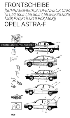

Es war wohl bei der Montage ein Abstandshalter verrutscht der zum Untergang der Titanic geführt hat. :hammer:
Aha... das hätte ich mir jedenfalls selbst angesehen.
Ich habe schon viele Videos gesehen, aber noch nie Abstandhalter. Aber was weiß ich schon ...
Naja, man kann ja nicht alles wissen ;-)
Das gibt/gab es schon... Siehe hier Opel Astra F.
Ein Exzenterstück, dass unterhalb der Windschutzscheibe in den Rahmen geklipst und damit dann die Scheibe in der Höhe eingestellt wurde...
Auch gibt es Scheiben mit Keilen usw.
Und bevor jetzt jemand damit um die Ecke kommt...
Ja! Auch diese Scheiben wurden eingeklebt :)
Nicht immer. Auch da gab es Undichtigkeiten. Und schon damals gab es im Westen schon Fahrzeuge wo die Scheiben eingeklebt wurden. Und die waren dicht.
