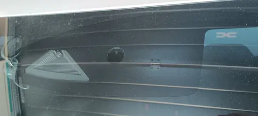

Innenspiegel ist abgefallen
Ist echt brilliant gelöst.
Die Werkstatt kann da aber nichts dafür, die geklebte Halterung ist werkseitig ausgeführt.
Na mal schauen wie lange es hält.
Wie schaut es denn bei euch aus?
Macht doch bitte mal Bilder. Danke.
@Patrick-HH
Ich habe es tatsächlich erst daheim gesehen, war bei der Abholung kurz angebunden.
Naja, hoffen wir mal auf einen Sommer ohne Sonne :whistle:
Übrigens fehlt auch auf der neuen Scheibe der QR-Code für die Rettungskarte.:hammer:
Aber das hat den Vorteil das ich meine Parkscheibe weiter unten anbringen konnte. Man kann ja auch mal Glück haben.:dance:
Spaß bei Seite, bei Dacia scheint die Qualitätskontrolle anscheinend nicht rund um die Uhr besetzt zu sein.
@D3mit2WD
Die Aussparung für den Regensensor ist ja auch nicht das Problem.
Es ist eher die Fledermaus im unteren Teil der Verklebung, ist aber bestimmt wegen der historischen Verbindung von Rumänien und Dragulla so gewollt. :loveeyes:
Bei mir ist das perfekt verklebt.
So vollflächig das ich direkt mit deinem Foto vergleichen musste um es zu erkennen.
OK.
Der runde Aussparung "Klebepunkt" ist für den Regensensor, da auch nicht mittig im oberen Scheibenbereich,
was in deinem Beitrag #29 mittels Bild deutlich erkennbar ist.
Der Spiegel nutzt dann also das ausgesparte Dreieck. Danke für die Richtigstellung.

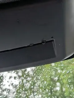

So mal ein kleines Update zur neuen im letzten Monat verbauten WSS.
Als ob ich es erwartet habe :kotz2:
Der erste Regen mit neuer WSS und siehe da, der Duster wird zur Titanic.:angry:
Na dann werden wir mal nach den Feiertagen beim Freundlichen vorbei fahren.
Absoluter Murks.
Wenn ich das sehe, dann frage ich mich, ob ich nicht bei DACIA anrufen würde und auf Austausch bei einem anderen Betrieb bestehen würde.
Es gibt klare Vorgaben, wie die Scheiben rauszuschneiden sind, wie die Kleberreste zu entfernen sind, wie auf Beschädigungen des Rahmens zu reagieren ist, wie der Untergrund zu behandeln ist, wieviel Kleber aufzubringen ist, wie die Sensoren zu kalibrieren sind, usw..
Mein Vertrauen in die Murksbude würde nicht mal so weit reichen, dass ich mir vorstellen kann, dass der Untergrund den Vorgaben gemäß vorbereitet wurde.
Daher würde ich DACIA direkt ansprechen und auch gleich anmerken, dass ich eine Schadensbegutachtung bei einem Sachverständigen oder der Schiedsstelle der Kammer in Erwägung ziehe.

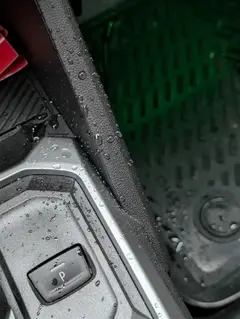

Der Betrieb der die Arbeit gemacht hat muss eine Gelegenheit einer Nachbesserung gegeben.werden. Erst wenn diese Nachbesserung fehlgeschlagen ist, kommt ein Gutachten ins Spiel. Erst jetzt kannst du den Auftrag an einen anderen Betrieb erteilen und vor Auftragserteilung sicherstellen das du nichts bezahlen musst.
Dacia selbst hat da keine Handhabe. Dacia ist in diesem Fall NICHT dein Vertragspartner. Wie er mit dem Händler reagiert, wissen wir nicht. Melden Kunden vermehrt Unzulänglichkeiten, hat der Händler schlechte Karten, mit der Folge das sein Händlervertrag gekündigt wird.
Das Gutachten bezieht sich auf den Wasserschaden im Innenraum/Amaturenbrett, da können irgendwann Kabelsteckverbindungen, Rostschäden usw. vergammelt sein.
Das ist ein Folgeschaden. Für diesen haftet der den es verursacht hat. Ich befürchte. das keiner einen Gutachter findet, der nach dem Schadensbild feststellt, das Folgeschäden auftreten. Wenn, dann mus er diese begründen.
PS:
Der Gutachter rechnet in diesem Fall nicht über eine Dritte Person ab. Er schreibt eine Rechnung an den Auftragsgeber. Also vor der Beauftragung sicher stellen wer die Kosten übernimmt.
