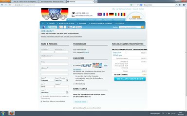

3fach Clioleuchte, inzwischen bald unbezahlbar?
auf der erneuten Suche nach den Dacia Gurtpolstern bin
ich über ein besonderes Schnäppchen gefallen. Dagegen
ist der Dacia Vertragshändler in Deutschland direkt seriös.
LG Bernhard

Wer kauft denn sowas, solange es die W8-Leuchte gibt? B)
Versuchen kann mans mal,aber warscheinlich nicht lange!:lol:
Hallo Helmut,
für den Preis bekomme ich beim deutschen Daciahändler 2 Leuchten.
Alternativ eine Helmut W8 Leuchte und ein klasse chin. Mittagsbuffet...
LG Bernhard
Hallo Helmut,
LG Bernhard
Bernhard,
liess mal die Geschäftsbedingungen genau durch bei dem Händler.
Gruß,
Geoffrey

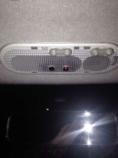

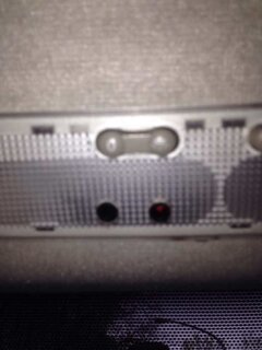

Ich habe Ambientebeleuchtung von AUDI in meinen Dacia verbaut. War für die schnellste und einfachste Lösung ohne am Dachhimmel rumzuschneiden.
Nur in der Blende der Innenleuchte 2x 8mm Löcher im 2cm Abstand, Masse und +12V geschaltet. Fertig
Macht sich gutImageUploadedByTapatalk1384676238.671830.jpgImageUploadedByTapatalk1384676248.537994.jpg
Verstehe ich es richtig: Du hast die Dacia-Beleuchtung gegen die Audi-Beleuchtung getauscht, es ist keine Zusatzleuchte?
LG Toni
Nein nein.
Ich habe in die Original Lodgy-Lampe die Ambientebeleuchtung vom AUDI A6 eingesetzt
