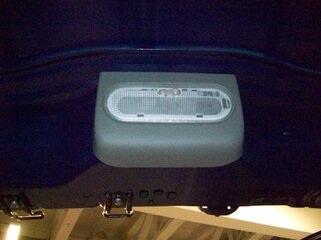

Lampe im Kofferraum vom Express
So hab ich mir mehr Licht im Kofferraum gemacht.
Das ist eine Kofferraumbeleuchtung aus meinem alten Twingo. Eingebaut hab ich sie neben der Aufwicklung für den dritten Sicherheitsgurt. Platz in der Tiefe ist da genug und ein Kabel zur Originalbeleuchtung ist schnell gezogen.
Grüße Micha
Wäre schön wenn Du das Bild mal mit Blitz machen könntest damit man Einzelheiten sehen kann?
Beim Express ist dort wo beim MCV der mittlere Gurtrolle verbaut ist die Kofferraumlampe.

Aber so viele Details sieht man da nicht. Das Kabel geht unter der Aufwicklung nach rechts runter, in der Verkleidung der C-Säule, bis zur original Kofferraumbeleuchtung.
Grüße Micha
von da habe ich auch meine Versorgung für die Serienmäßig angeordnete originale (bei sieben Sitzen) Beleuchtung die ich nach gerüstet habe.

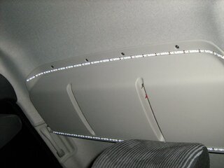

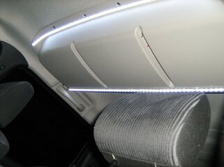

Nachdem ich hier viel über die Verbesserung der Innenbeleuchtung gelesen habe, und mir eigendlich nichts so 100% gefallen hat (soll aber keine Kritik sein....), habe ich mir meine eigene Beleuchtung gebaut.

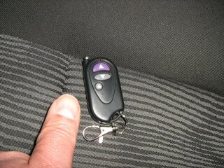

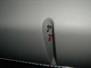

Da mir die normale Beleuchtung zum Ein- und Aussteigen natürlich vollkommen genügt, wollte ich nur eine zusätzliche, wenn Bedarf besteht. Deshalb habe ich einen kleinen Kippschalter benutzt - im übrigen kann man diese Beleuchtung auch (wenn man will) per Funk ein- und ausschalten und sogar Dimmen.
Das erste Bild habe ich mit Blitz gemacht, und man sieht natürlich nicht, wie hell die LEDs machen, dann ein Bild ohne Blitz (wenn die LEDs ganz hell gedimmt sind, ist es im Wagen taghell - fast unangenehm). Dann sieht man, wo ich den Schalter eingebaut habe, und noch die Grösse der Fernbedienung.
Falls jemand Gefallen an meiner Version hat - einfach nachfragen. Ist nicht sehr teuer, aber etwas Arbeit.

gut gemacht, ist das die Ablageschale oder ein anderes Teil.
Gruß Günter
Gruß Günter
Ja, das ist die original Ablage - und das problem war, dass an diesem Material aber auch rein garnichts klebt. Also auch dise LED-Stripes nicht - das hat mich einiges an Überlegung gekostet...
