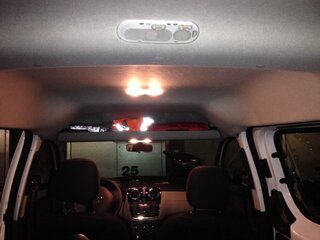

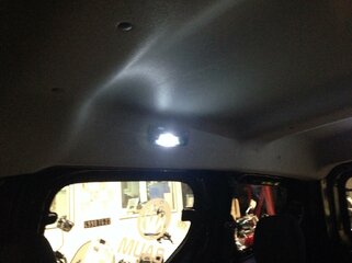

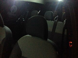

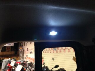

Also, ich fand die Innenbeleuchtung beim Dokker eine Zumutung. Zuerst habe ich die W5W-Birnchen in der Innenlampe und im Kofferraum gegen LED ausgetauscht. Ich habe mich für hellweiß/kaltweiß entschieden, das passt gut zum metallicblau. Und bei EBay habe ich dann einen Satz "Tagfahrlicht" LED aus Singapur bestellt. Das sind einfach 17cm lange LED-Panels, selbstklebend. Als TFL natürlich nicht zugelassen, aber ideal für die Innenbeleuchtung. Und der Preis ist unschlagbar: Keine 7Euro für das Paar... inclusive Versand :rolleyes:
Ich habe dann den Strom am Kofferraumlicht abgezwackt (Einfach mit einer Lüsterklemme) und eines der Panels hinten oben auf die Säule geklebt. Das Licht reicht sowohl für die hintere Sitzreihe als auch für den Kofferraum.
http://up.picr.de/20564304bm.jpg
Fazit: Kosten gesamt 15,-€, Zeit etwa 10-15 Minuten, und der Dokker ist ordentlich beleuchtet.

Dann nimm doch meine Lösung! Ich hätte auch noch ein LED-Panel, das könnte ich Dir schicken. Du brauchst nicht viel Werkzeug: 1x Torx T20 Schraubendreher, Seitenschneider/Kombizange, Lüsterklemme 2pol. mit passendem Schraubendreher (oder 2 "Stromdiebe") und ein bißchen Isolierband....
Fertig in 10min. Schick mir 'ne PN bei Interesse!

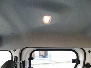

Hallo
Ich habe Heute meinen Dokker Stepway abgeholt.
Überascht war ich ,als ich gesehen habe das bei mir in der 2 Sitzreihe
eine Deckenleuchte vorhanden ist.Wird wohl dann eine Ausstattungsänderung
vorgenommen worden sein.
Somit 3 Leuchten.1 und 2 Sitzreihe und im Kofferaum.

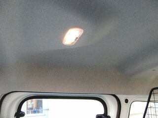

Kannst du mal ein Foto davon machen wo sie sitzt? Das würde mich interessieren...

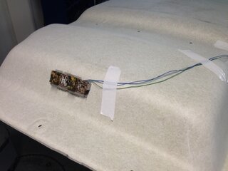

Ich hab meine hier eingebaut.
aha, Der Innenhimmel hat eine Extra Ausbuchtung für die Lampe... Deswegen ist sonst kein Platz in der Mitte zum nachrüsten.
Danke für die Fotos.
