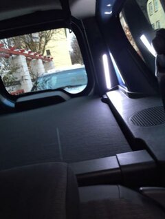

Also, ich fand die Innenbeleuchtung beim Dokker eine Zumutung. Zuerst habe ich die W5W-Birnchen in der Innenlampe und im Kofferraum gegen LED ausgetauscht. Ich habe mich für hellweiß/kaltweiß entschieden, das passt gut zum metallicblau. Und bei EBay habe ich dann einen Satz "Tagfahrlicht" LED aus Singapur bestellt. Das sind einfach 17cm lange LED-Panels, selbstklebend. Als TFL natürlich nicht zugelassen, aber ideal für die Innenbeleuchtung. Und der Preis ist unschlagbar: Keine 7Euro für das Paar... inclusive Versand :rolleyes:
Ich habe dann den Strom am Kofferraumlicht abgezwackt (Einfach mit einer Lüsterklemme) und eines der Panels hinten oben auf die Säule geklebt. Das Licht reicht sowohl für die hintere Sitzreihe als auch für den Kofferraum.
http://up.picr.de/20564304bm.jpg
Fazit: Kosten gesamt 15,-€, Zeit etwa 10-15 Minuten, und der Dokker ist ordentlich beleuchtet.
