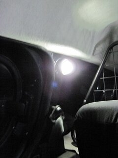

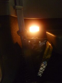

Ich habe einfach die vorhandenen Birnchen gegen LED-Billigdinger getauscht. Diese haben gutes und helleres Licht. Für hinten habe ich die Blendstopfen oberhalb der Sicherheitsgurte gegen massivere Stopfen aus dem Baumarkt getauscht. Nun konnte ich einfach li. und re. zwei Innenleuchten anschrauben. Den Strom habe ich von der Innenleuchte im Kofferraum angezapft. Da jetzt immer beim Türöffnen 4 LED einschalten, funktioniert sogar die Dimmfunktion beim Ausgehen.
