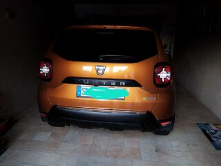

Heute habe ich Mal das hintere Stoßstangen Inlay schwarz lackiert mit Folienlack. Hat super geklappt. Ist ja auch schnell ausgebaut und wieder eingebaut.
Passt so besser zum gesamtlook.
