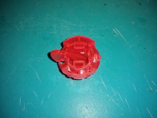

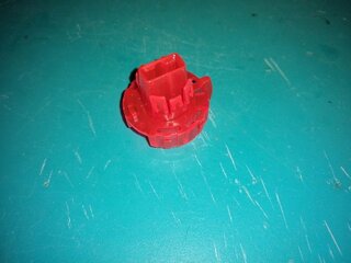

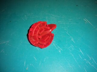

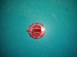

Ich suche jemanden der dieses Teil für mich einscannen kann.

Wie groß ist das Teil den?
Je nachdem wie genau du es brauchst kann ich das gern versuchen. Wobei das eher was für ein CT wäre, da es kleine Details beinhaltet. (Da hab ich leider keinen Zugriff mehr darauf.)
Wenn du mir das Teil schickst, kann ich mich gern daran versuchen, allerdings ohne Gelinggarantie.

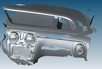

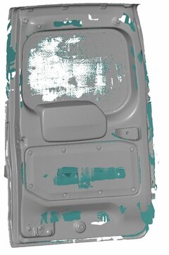

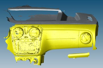

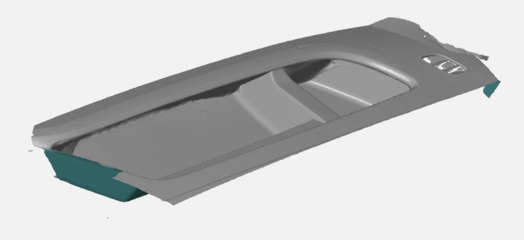

Heute mal die rechte Hecktür gescannt. Der STL Export ist noch nicht ganz optimal, da muss noch nachgearbeitet werden. Für Interessierte hab ich mal eine stark runter gerechnete STL angehängt. (Für Interessierte ohne Erfahrung mit 3d Druck aber mit Win10: In Windows sind Paint3d und Windows Builder Standardmäßig vorhanden oder können über den MS Store kostenlos bezogen werden. Damit kann man die Datei auch öffnen und zumindest ansehen.)
Die Ablage passt schon ganz gut, da macht mir das Programm wegen der extrem hohen Messpunktezahl noch ein paar Sperenzchen.

Jetzt hab ich die Ablage auch schon ganz schön hinbekommen. Die Löcher hab ich dann noch mit Spezialsoftware etwas gestopft und sogar den nicht scansbaren Bereich etwas füllen können.
