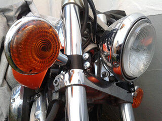

  1. Motorrad
    Die Blinkerhalterung meiner Yamaha musste ersetzt werden.
    Das Ersatzteil kostete 110,- € (rechts und links also zusammen 220,-).
    Dieses Plastikteil hatte ich dann mit der Software "FreeCAD" nachgebaut und auf dem 3D-Drucker hergestellt.

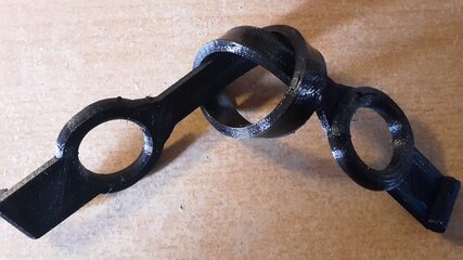

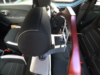

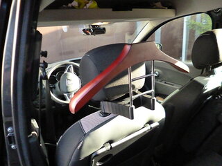

Ich hab mir für den hölzernen Kleiderbügel von Skoda einen Halter gebaut. Schön stabil, genügend Abstand von der Kopfstütze. Rückbank stößt nicht an beim Hochklappen.

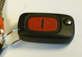

Bei meinem selbstumgebauten Klappschlüssel waren mir die Tasten zu leichtgängig. Aber das lässt sich ändern:
Umbau so ähnlich wie hier: Zusammenbau Klappschlüssel Fotos vom Innenleben habe ich keine gemacht.

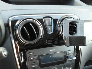

Meinen Handyhalter für die Lüftungsdüse habe ich inzwischen wieder zerlegt (neues Handy) und eine Universalklemme montiert. Handy-Halter für Lüftungsdüse (Dokker 2019)
Mein CAD-Programm ist derzeit noch Designspark Mechanical (kostenlos). Will demnächst entweder zu FreeCAD oder zu Fusion 360 wechseln. Drucker ist ein Original Prusa i3 MK2.

Hier mal ein Bild von dem selbst gemachten Blinkerhalter.

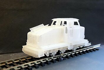

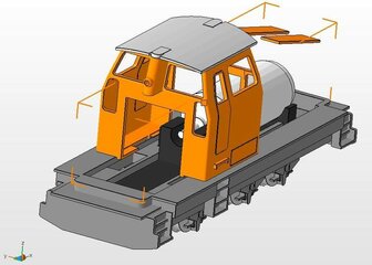

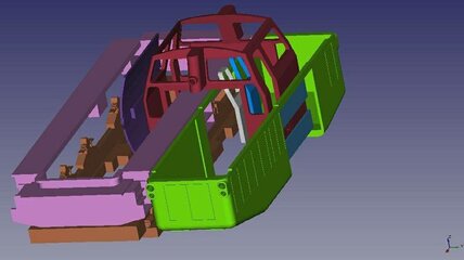

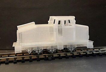

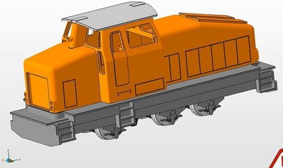

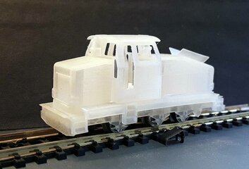

Ich hab vor Jahren mal das Projekt angefangen eine Lok in Spur N selbst zu bauen... Eine Standard-Lok aus dem H0-Sortiment, die Henschel DHG500 wie man sie aus dem Pott kennt gibt es in N nämlich nicht (Derzeit arbeitet zwar auch ein Hersteller an einem Modell, doch das ist nach wie vor nur zu bestellen)...
Dazu habe ich das Gehäuse selbst in CAD konstruiert (Programm: FreeCAD) und es bei einem Dienstleister (shapeways) drucken lassen...
14884540_1223318991065563_3277669770270274385_o.jpg16708203_1330933793637415_2405103324783813203_n.jpg16729536_1330933800304081_197261644247821508_n.jpg16730411_1330933803637414_5135332170132006179_n.jpg
Fahrgestell und Motorisierung sind leider immer noch "in Progress" ;-)14907125_1223318994398896_2489280352281940394_n.jpg16178724_1307029286027866_7657179823107363730_o.jpg

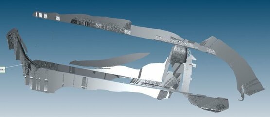

Für Interessierte, anbei noch kurz Bilder des heute kurzen Schnelltest.
Das Scannen funktioniert recht gut, das Platzangebot ist wegen des großen Arms relativ eingeschränkt, sonst würds noch besser gehen. Da muss ich mir noch etwas Gedanken machen. Wegen der größe kann ich den Arm leider nicht in den Dokker reinstellen, und da ich gleichzeitig drinsitzen muss, darf sich das Auto während dem Scan nicht bewegen. Hat aber besser funktioniert als erwartet.
Sollte jemand Interesse an den STLs haben, stelle ich die natürlich gern zur Verfügung.
Da reden wir aber dann von relativ großen Dateien, die Mittelkonsole hätte jetzt als STL ca. 54MB wird aber bei besseren Scan schnell größer.

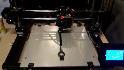

Ich beschäftige mich auch seit einem Jahr mit dem 3d Druck, hab mir einen Anet A8 Plus zugelegt und nachdem das Mainboard die Grätsche gemacht hat wurde das durch ein SKR 1.3 Board und TMC 2208 Motorentreiber getauscht.
Der Drucker verfügt über ein 300x300mm beheiztes Glasbett und kleinere Umbauten meinerseits.
Hab damit schon allerlei Brauchbares und unbrauchbares ausgedruckt, zuletzt ein Spanngummi für den Tank meiner Sommer Diesel aus flexiblem TPU(Shorehärte 85A).
Der 3D Druck ist ein ständiger Lernprozess weil sich die Anforderungen je nach Teil ändern und man auch beim Konstruieren die Teile Druckfreundlich gestalten kann.
Als CAD nutze ich Inventor was mich auch schon einiges an Nerven gekostet hat:rolleyes:
Als Slicer Nutze ich 2 Verschiedene Cura Versionen wobei mir die neuesten Versionen den Drucker nicht immer Logisch verfahren lassen und auch dadurch schonmal das Druckbild unschön wird.
Daher werd ich bei gelegenheit andere Slicer probieren...
Gegen Haftungsprobleme auf dem Bett hilft auch der Klassische Klebestifft von UHU(Prittstift noch nicht getestet,
Haarspray geht auch als Haftvermittler.
Teile mit großer Auflage druck ich direkt aufs saubere Glasbett.
