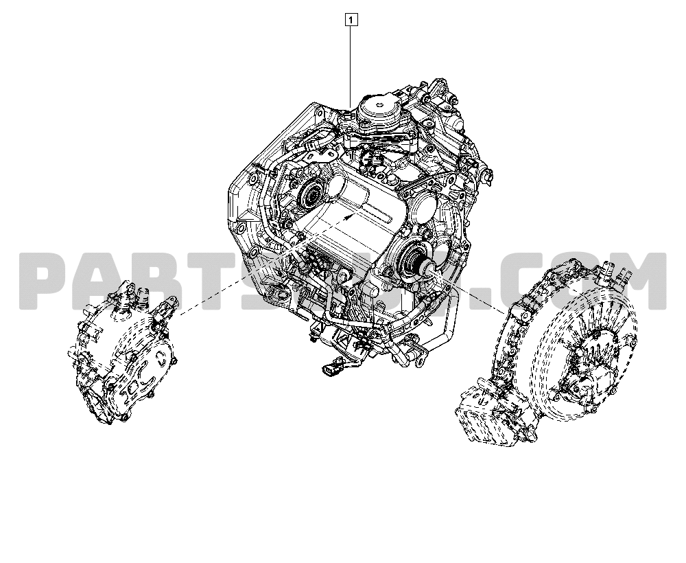

Das hatte ich vor dem Getriebewechsel beobachtet, mittlerweile ist er dauerhaft bei den 13.3, auf 15V geht er nicht mehr. Das Problem gibt es erst, seid sie das Getriebe getauscht haben.
Davor lief alles ohne Probleme.
