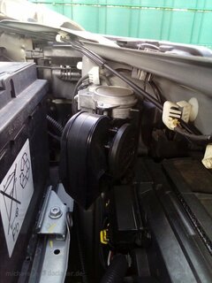

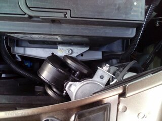

da der Sandero vorne wohl nicht anders aussieht, als der MCV: Die Hupe sitzt zwischen Schürze und Radhaus links (weil man die Seite immer nach Fahrtrichtung angibt - Bild von @romulus Austausch Hupe während Garantiezeit).

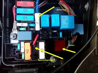

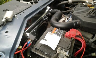

Ich habe eine Nautilus verbaut. @nils1101 hatte seinerzeit passende Stecker angeboten (Austausch Hupe während Garantiezeit), um den vorhandenen Stecker der Hupe nutzen zu können. Die restliche Elektrik ist im Sicherungskasten verschwunden. Die Hupe sitzt oben vor der Batterie.
