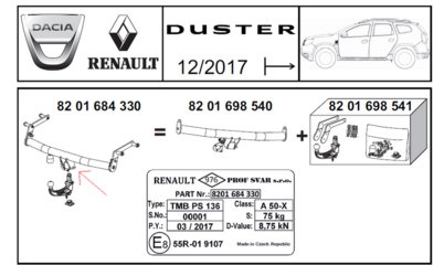

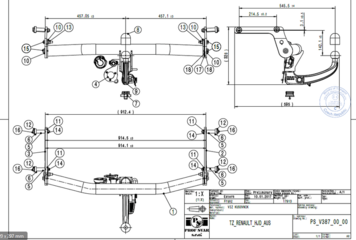

Habe heute die Originale abnehmbare AHK bekommen und diese hat eine Öse.
Der wird hinter der Stoßstange naturlich schwer zu sehen sein. Ist aber logisch, dieses System soll ja unsichtbar sein, wenn der Haken nicht drauf ist :think:

Hast Du eine Ahnung wer die AHK tatsächlich herstellt bzw. vertreibt?
Hmm, sagt mir jetzt garnichts!!!
Aber wenn Du bereits einen TCe150 hast, gehe ich mal davon aus, dass deine Auto ein EU-Import, vielleicht aus Tschechien ist? Dann hat der dortige Händeler die womöglich zugekauft und selber montiert?
Westfalia mit Jäger E-Satz.
Sascha
Danke, aber Westfalia AHK ist zugekauft. Wird nicht ab Werk von Dacia so geliefert!
Mein neuer Duster komst erst mitte nächsten Monat und habe ich in Belgien bestellt (ich wohne auch da).
Die AHK werde ich selbst installieren. Da es ein OEM teil ist, gibt es garantiert kein problem bein Belgischen TÜV.
Hab nachgesehen bei meiner unterm Auto. Ja, die Öse ist vorhanden. Danke an alle !
